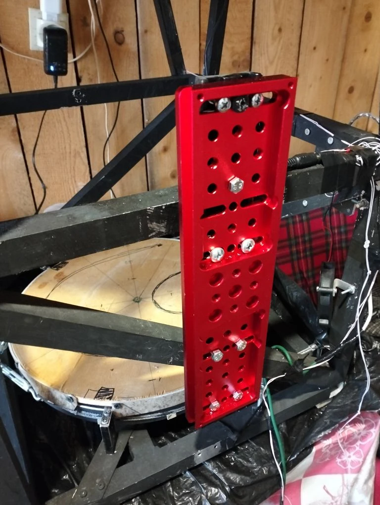

приехала широкая лыха типа лосманди.
Прикрутил ее на узкую лыху с целью отодвинуть телескоп от оси монтировки хотя бы на 15 мм.,
чтобы он не цеплял за колонну в самом узком месте, когда телескоп смотрит в зенит.

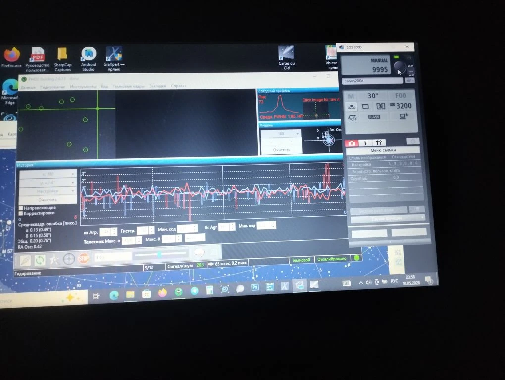

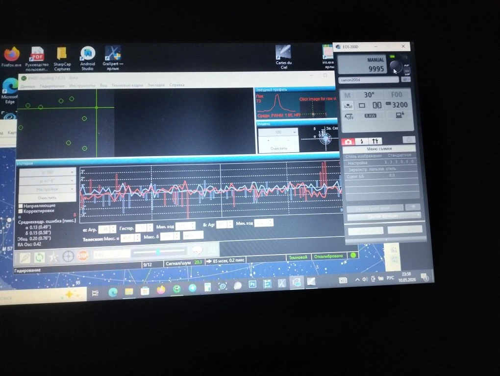

вчера была дыра и я ездил на верхгайву и настраивал гид, пока не затянуло. Гидировать стало лучше - снизил агрессивность до 40% и скорость обновления 1 сек. Пробовал 0.5 сек, но система стала раскачиваться. Средняя ошибка получилась примерно 0.6" по DEC и RA. Противовес 10 кг. на болте М12 160 мм длиной. Правда на полюс мира наводился на глазок по встроенному зеленому лазеру, его направил прямо в Полярную звезду.
Появилась еще одна засада, при выдержке 1 сек количество звезд годных для гидирования уменьшилось. Надо менять камеру, нужна более чувствительная.

Гид работал нормально.
