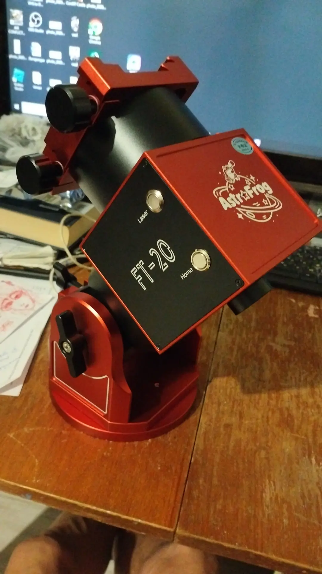

Купил я монтировку на гармонических редукторах Astrofrog FT20.
Здесь будут заметки о хороших и плохих сторонах этого железа.
Начнем с того, что весит эта монтировка 8 кг.
Основание монтировки имеет диаметр 145 мм. То есть ей нужна тренога с широким верхом.
Крепится монтировка снизу болтом 3/8" или тремя болтами на М6 разнесенными на 120 градусов.
Моя старая тренога от heq5 не подходит - маловата.
Тащить она может 20 кг без противовеса и 28 кг с противовесом.
Штанга противовеса крепится к фланцу на корпусе с резьбой М12.
Штанги в комплекте нет.

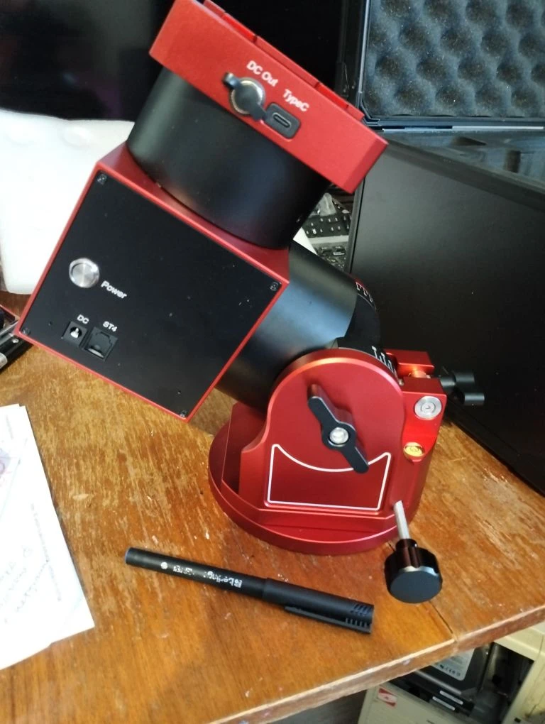

Монтировка имеет три кнопки:
Power - включает питание 12 вольт.
Номе - возвращает монтировку в положение парковки. По умолчанию это направление на полюс мира.
Laser - включает зеленый лазер который направлен параллельно экваториальной оси.
Изначально лазер заклеен овальной блестящей этикеткой.
В комплекте идут два шнура (USB TypeC и DC-DC шнур для дополнительного оборудования.
Есть четыре разъема: DC вход, DC выход, USB TypeC, ST4)

Угол широты устанавливается весьма просто.
Ослабляются две затяжки по бокам, крутится барашек - угол меняется. Потом все затягивается.
Посадочное место с зажимом рассчитано для узкой и широкой лыхи.
