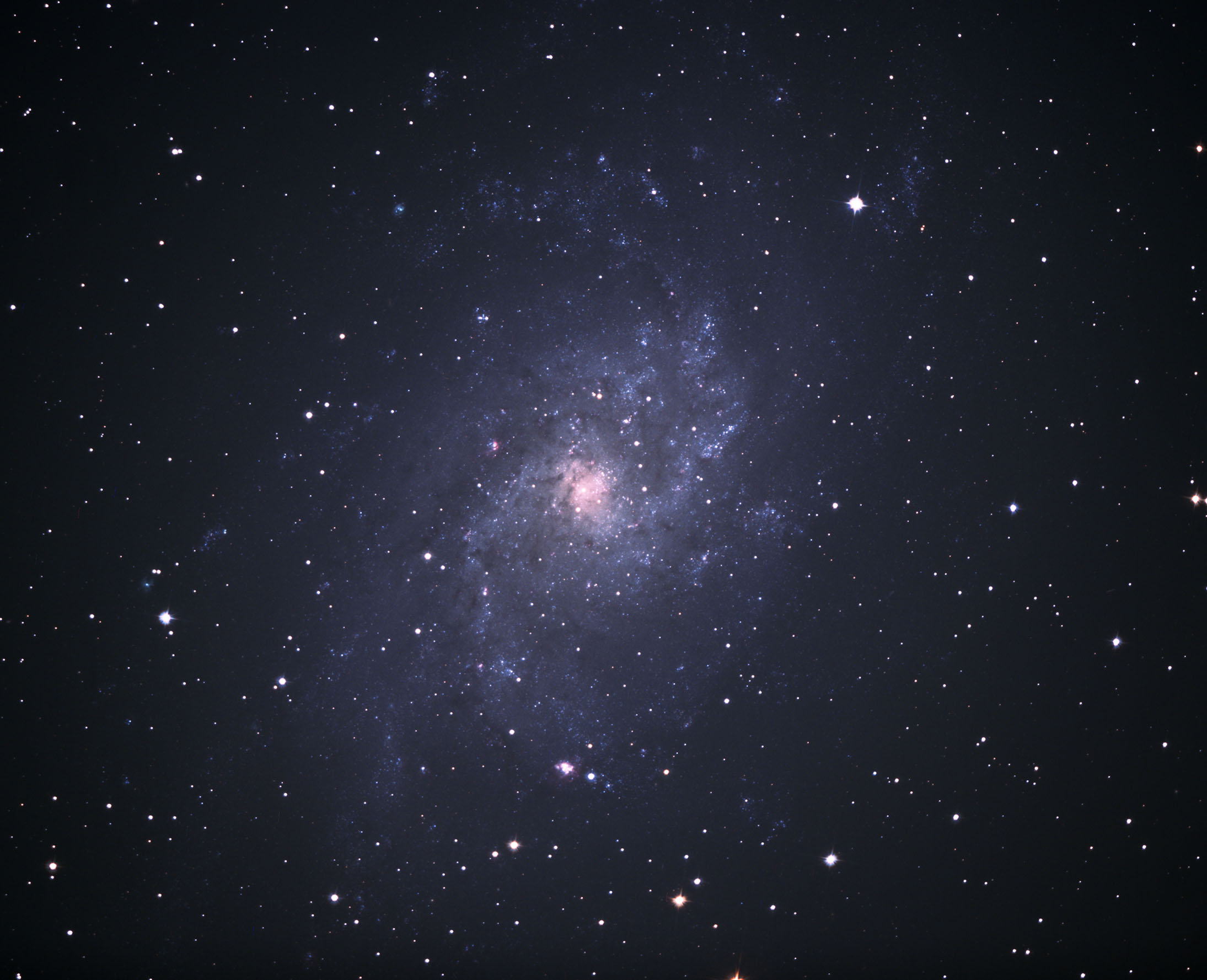

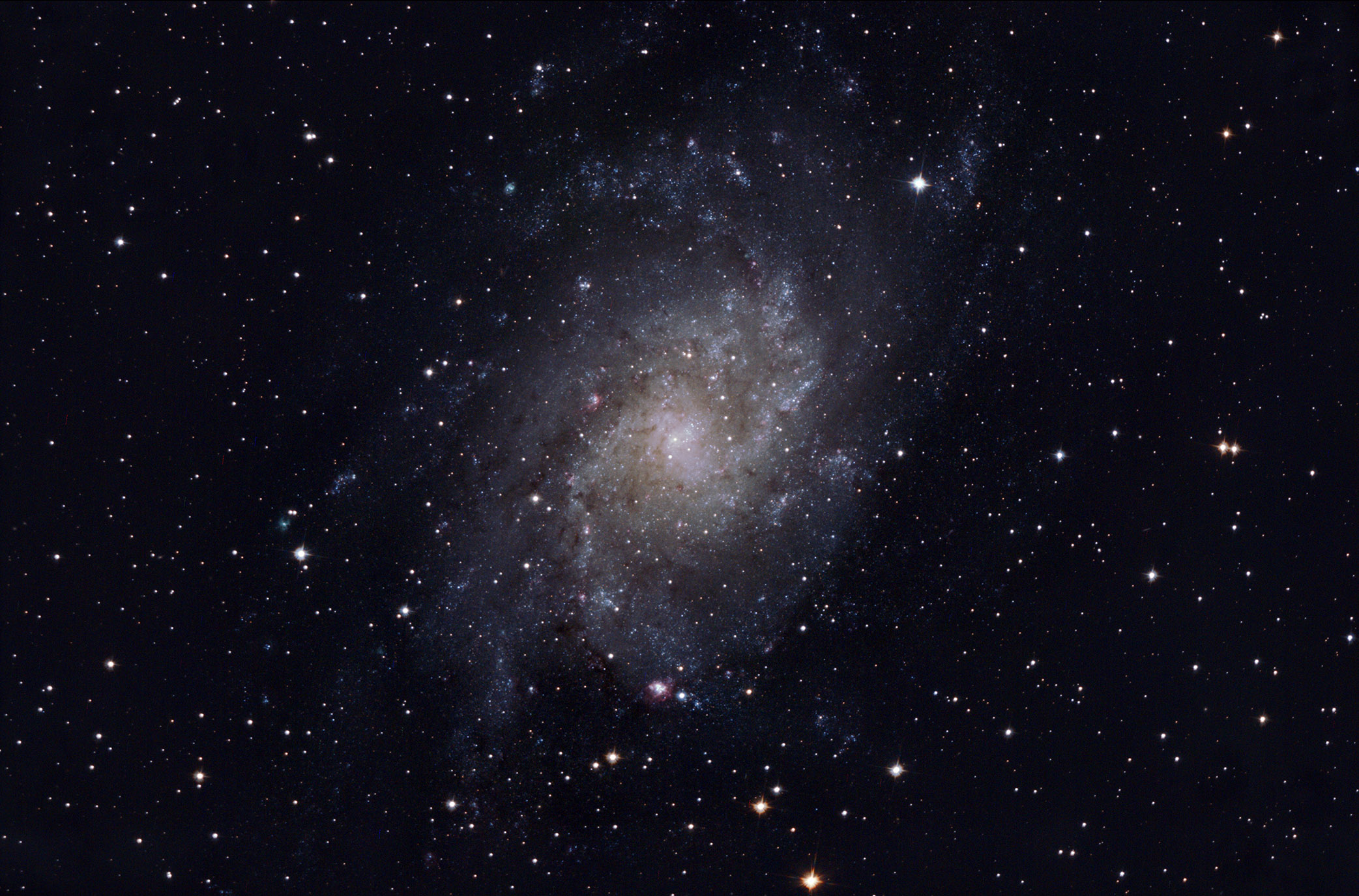

Для тестирования выбрал фото с галактикой М33 и с довольно сильным виньентированием (14" телескоп).
Виньентирование у меня почему-то не лечится флэтами.
В программу загоняется исходник в tiff после сложения в Ирисе (я fits не сохранил, поэтому в tiff обрабатывал),
отмечаются области выравнивания, углы в моем случае, и довольно быстро происходит выравнивание.
Потом все сохраняется в tiff-16 и обрабатывается в фотошопе.
Результат мне понравился, хотя локальные круги от пылинок на матрице все же остались.

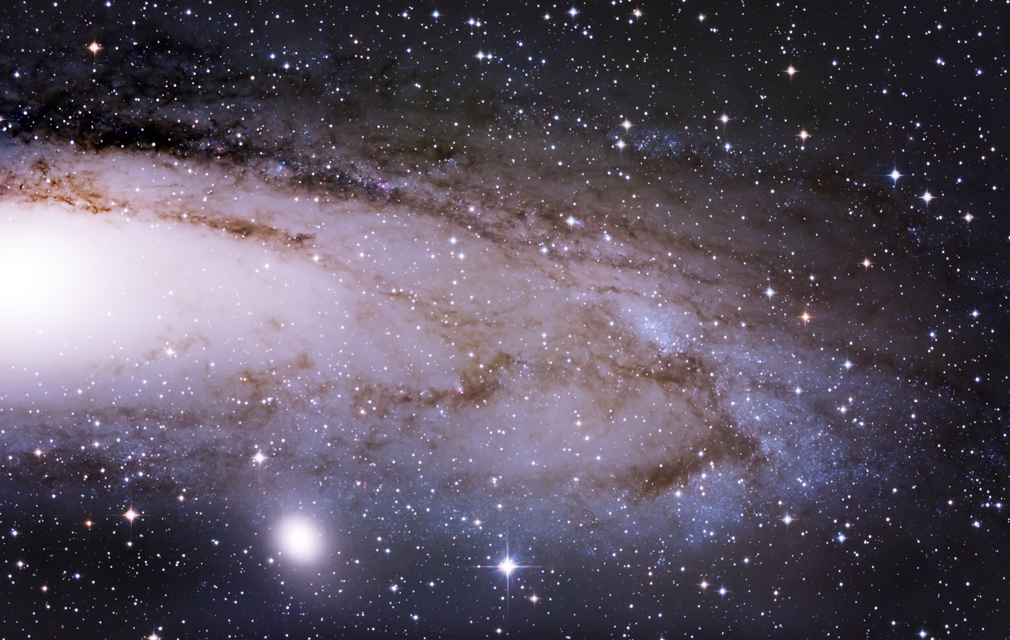

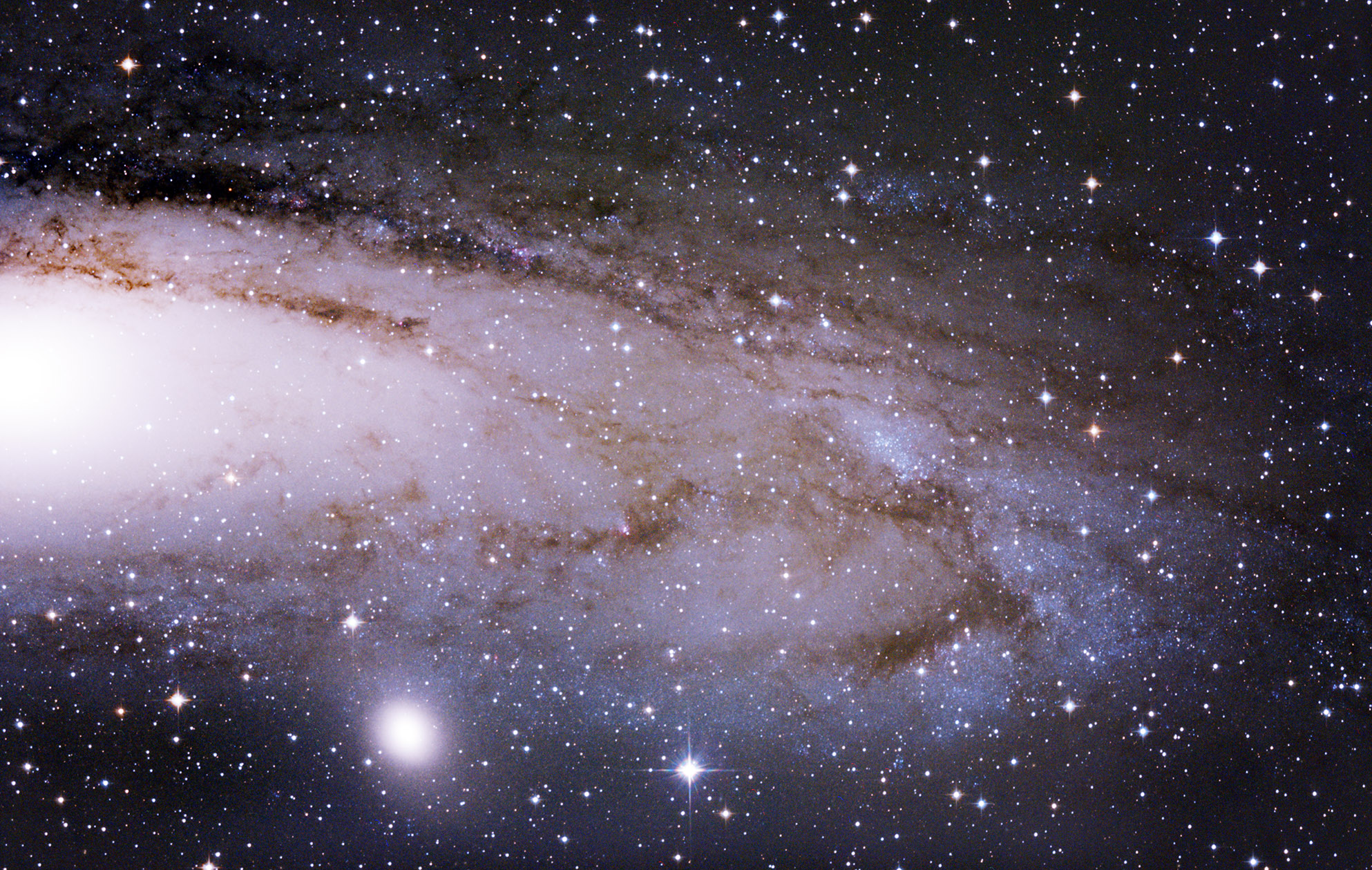

Далее, я решил посмотреть, как работает шумодав.
Он использует другую модель AI, которая скачивается отдельно. Сильно медленно, кстати.
Я пробовал модель 3.0.0 и силу эффекта 0.5
В качестве примера взял картинку с галактикой М31.

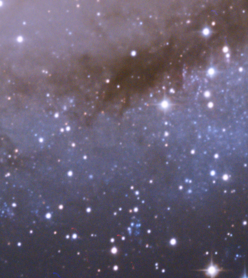

это кроп 100%
Просто запустил процесс и ждал, пока он отработает около часа.
Получилось так:
Сама галактика
кроп этой же области
Уровень шумов стал ниже существенно, но картинка стала "пластиковая" и "мыльная".
