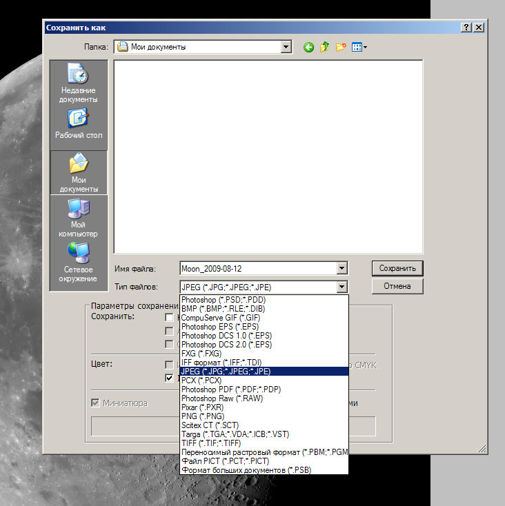

Вот хотя бы столкнулся с такой проблемой. Астрософт сохраняет обработанные файлы в виде TIFF. В фотошопе мы этот формат обрабатываем а как потом сохранить его в виде JPG ?

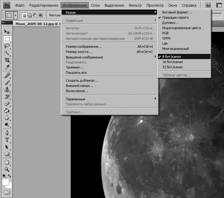

senao писал(а):В фотошопе мы этот формат обрабатываем а как потом сохранить его в виде JPG ?
Нужно перевести картинку в режим 8 бит/канал:
После этой операции получишь такое контекстное меню:

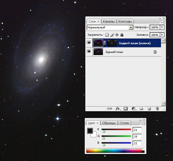

Новый вопрос, работа с маской яркости, по мотивам
http://www.mistisoftware.com/astronomy/ ... PS_ILM.htm
Пишу вкратце, большинство участников форума вероятно владеют фотошопом в совершенстве, поэтому поймут о чем речь.
В общем проблема вот в чем. Я все делаю согласно описания и светлые участки обрабатываются как и положено, изменения плавно сходят на нет для темных участков маски.
Теперь я хочу обработать фон, пройтись шумодавом, выровнять при этом не затрагивая светлых участков. И вот как раз этот этап обработки у меня не получается. Я делал инверсную маску, в общем все как в описании, но изменений не видно. Прикрепляю скрин как это все выглядит (в этом режиме я обрабатываю светлые участки изображения).

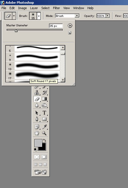

если у тебя нижний слой, к примеру содержит фон, а верхний - объект,
то делаешь элементарно - берешь ластик и стираешь все, что тебе не нужно на верхнем слое.
ластик лучше выбирать с диффузными краями

С маской яркости разобрался. Я не на том значке инверсию делал :fault:

После окончательной обработки преобразовать изображение в 8 бит, если его надо сохранить в формате .jpg: Изображение – Режим – 8 бит/канал.
