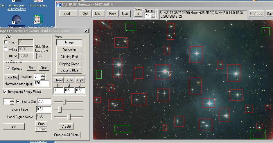

Sergey V. писал(а):Не могу выравнять фон в FITStackerе.
Такие артефакты стандартная фишка этой программы. А обработка туманностей это вообще отдельная тема. Я обязательно ставлю галочку на Splined, значение Normalize Area подбираю методом тыка. Также вокруг всех ярких звезд и участков туманности зажав клавишу Shift и левую кнопку мыши рисую области которые не должны затрагиваться. Зажав Shift и правую кнопку мыши соответственно выделяю несколько участков без звезд. Потом пытаюсь поймать результат :laughter:
Участки которые должны быть выделены тоже приходится подбирать. Если кнопка Flatt не дает нужного результата жмем Grad.
P.S. более осмысленного результата можно добиться в IRIS, но лично я из за довольно своеобразного управления в полной мере его не освоил.
Сделал кроп, как это примерно выглядит у меня.
Я примерно так и делаю.
Пробовал складывать ирисом,
так звезды сильно выгорают.
Sergey V. писал(а):Пробовал складывать ирисом, так звезды сильно выгорают.
Вот поэтому я IRIS использую только для калибровки, у FITStackerа алгоритм сложения работает определенно лучше.
Sergey V. писал(а):Я примерно так и делаю.
Тут невозможно подсказать четкий алгоритм действий, по крайней мере я такой информацией на данный момент не владею. Можно задать вопрос разработчику этой программы, возможно он сможет дать более полный ответ.
В идеале конечно надо снимать на хорошем небе, тогда проблем с градиентом не будет, но с учетом засветки сейчас в наши дни это практически не реально.
