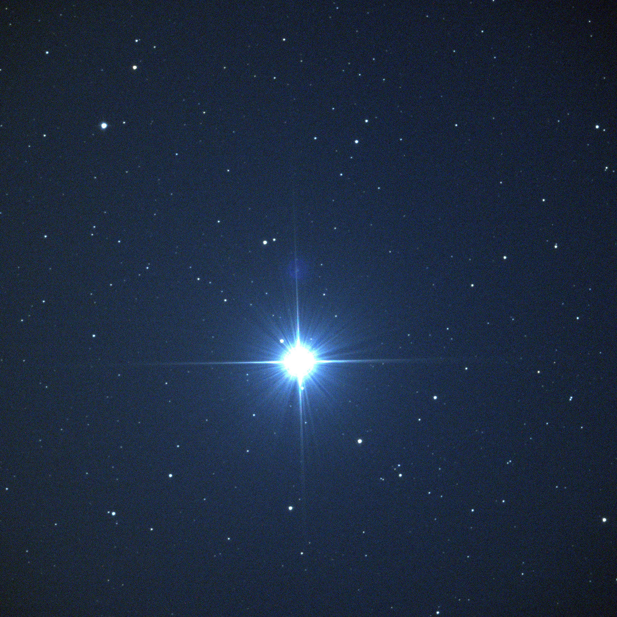

Вчера была дырка в небе на пару часов, удалось понастраивать корректор.
Делал это на поляне около дома.
Более менее настроил рабочий отрезок.
Звезды рисует ровные по всему полю. Недостаток корректора в том, что он длинный и торчит сбоку в поле зрения на 4 см.
Выплыл баг в конструкции.
Перед настройкой корректора я отъюстировал телескоп коллиматором и по звезде,
перед разборкой решил проверить юстировку - она съехала.
То есть луч лазера сместился от центра зеркала на сантиметр примерно.
Вот теперь гадаю или паук или фокусер виноват.
Под конец еще перестал работать пульт монтировки (обрыв в шнуре, перемозолился).
Еще был туман, но ветра не было.
температура +7 градусов.

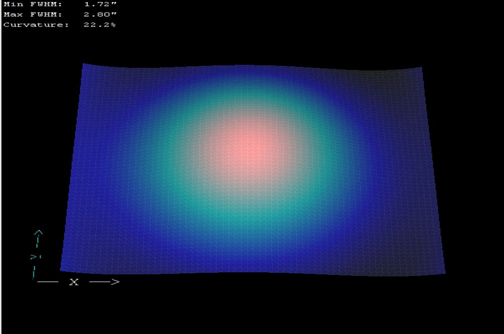

Присутствует перекос, особенно заметно в правой части кадра, характерная потянутость к краю.
Для анализа поля желательно использовать CCDInspector, с помощью этой программы выявляются мельчайшие отклонения. В ней я вижу как искривляется поле после перекладки через меридиан, из за гнутий сетапа.

Сегодня было несколько дырок в небе, занимался фокусировкой, юстировкой и сделал кадрик с Вегой. От яркой звезды наблюдается флюшка сине-фиолетового цвета. Просветление на корректоре такое.

CCDInspector выдал такую картинку поля. В принципе все достаточно центрично, кадр конечно не самый удачный для анализа. Желательно снимать области в млечном пути без ярких звезд.

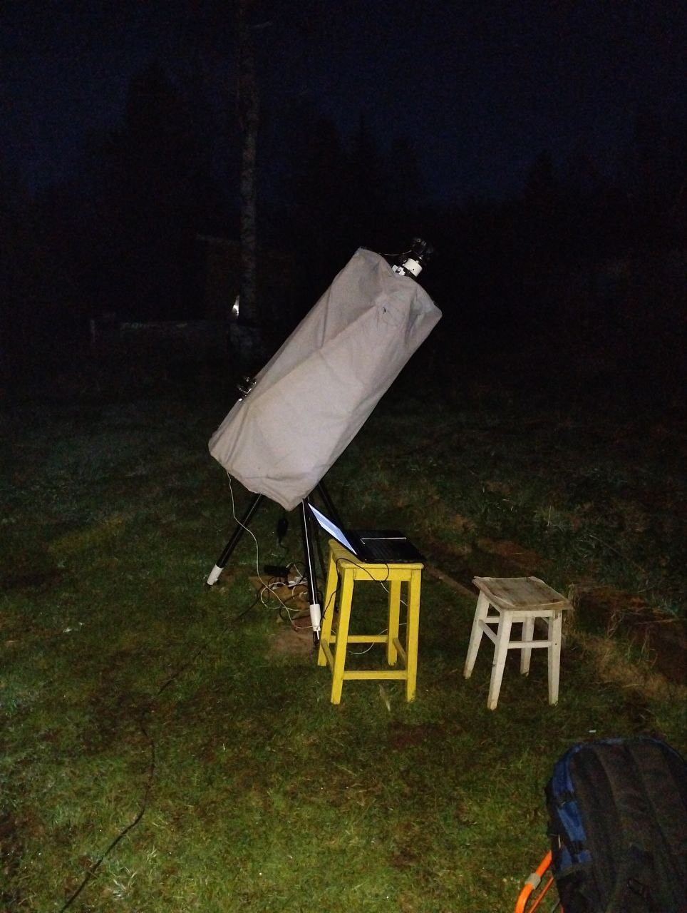

Переделал схему телескопа.
Вернул фотоаппарат в главный фокус, чтобы было проще юстировать.
Фотоаппарат использую Canon 200D модифицированный, но с дохлым дисплеем. Когда разбирал его, случайно дернул крышку и порвал шлейф. Теперь он работает только с компом.
Маска Бахтинова тоже сейчас не применяется, потому что фотик с фокусером мешают. Дыру в маске делать не хочу.
И флэт бокс пока толком не работает.
короче куча недоделок.

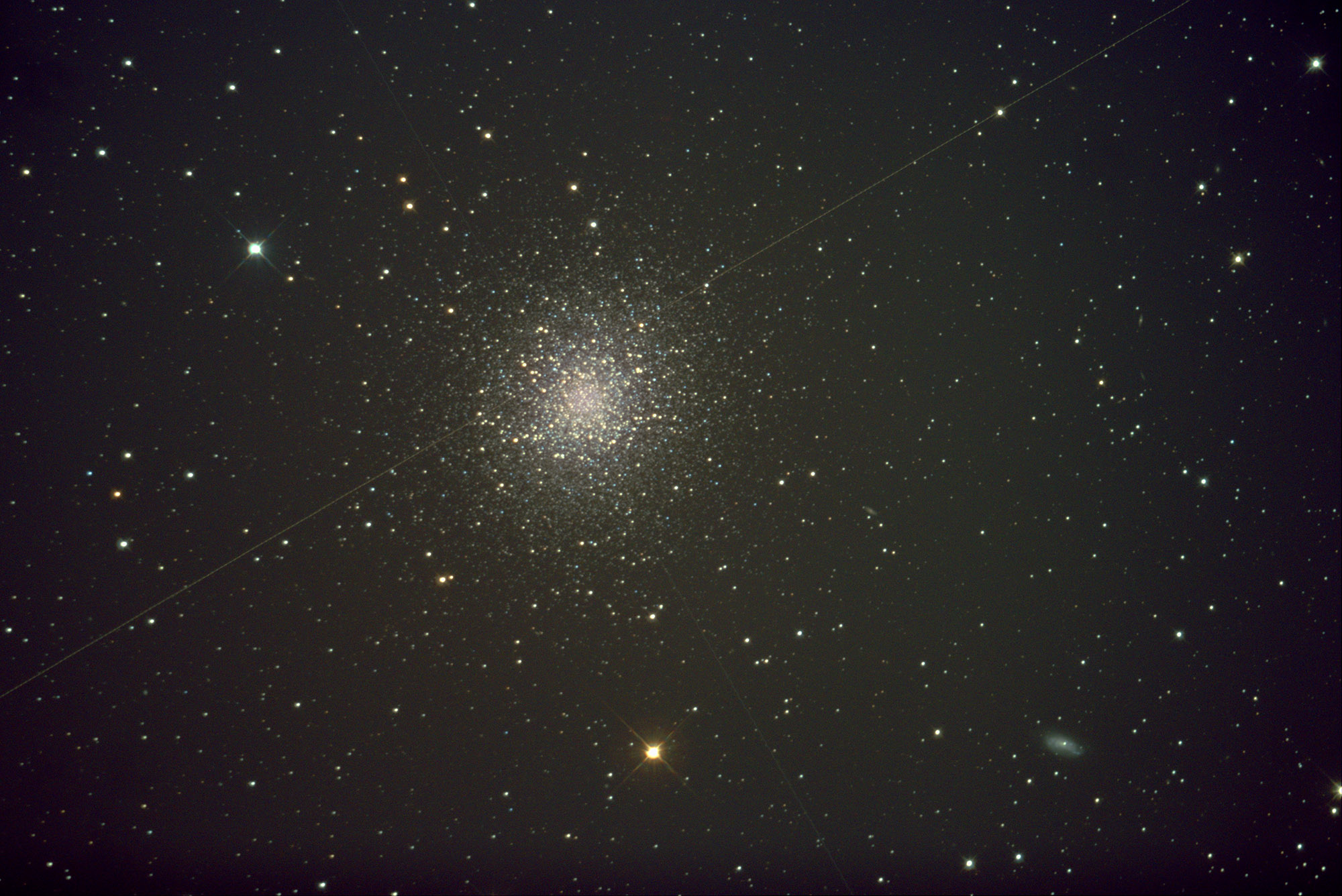

Выезжал в Комариху 7 апреля.
поставил палатку, хотя ветра почти не было.
Поснимал М13.
9x120сек 3200ISO + 5x30сек+2х10сек
Флэт получился кривой, поэтому при сложении применил просто плоское поле.
Дарки снял все.
Гид работал нормально.
Результат мне не понравился. Звезды слишком сильно пухлявые получились.
Непонятно, то ли я недофокусировал, то ли атмосфера мазала.
В общем градиенты править не стал, Ирис + фотошоп.
Технический кадр.

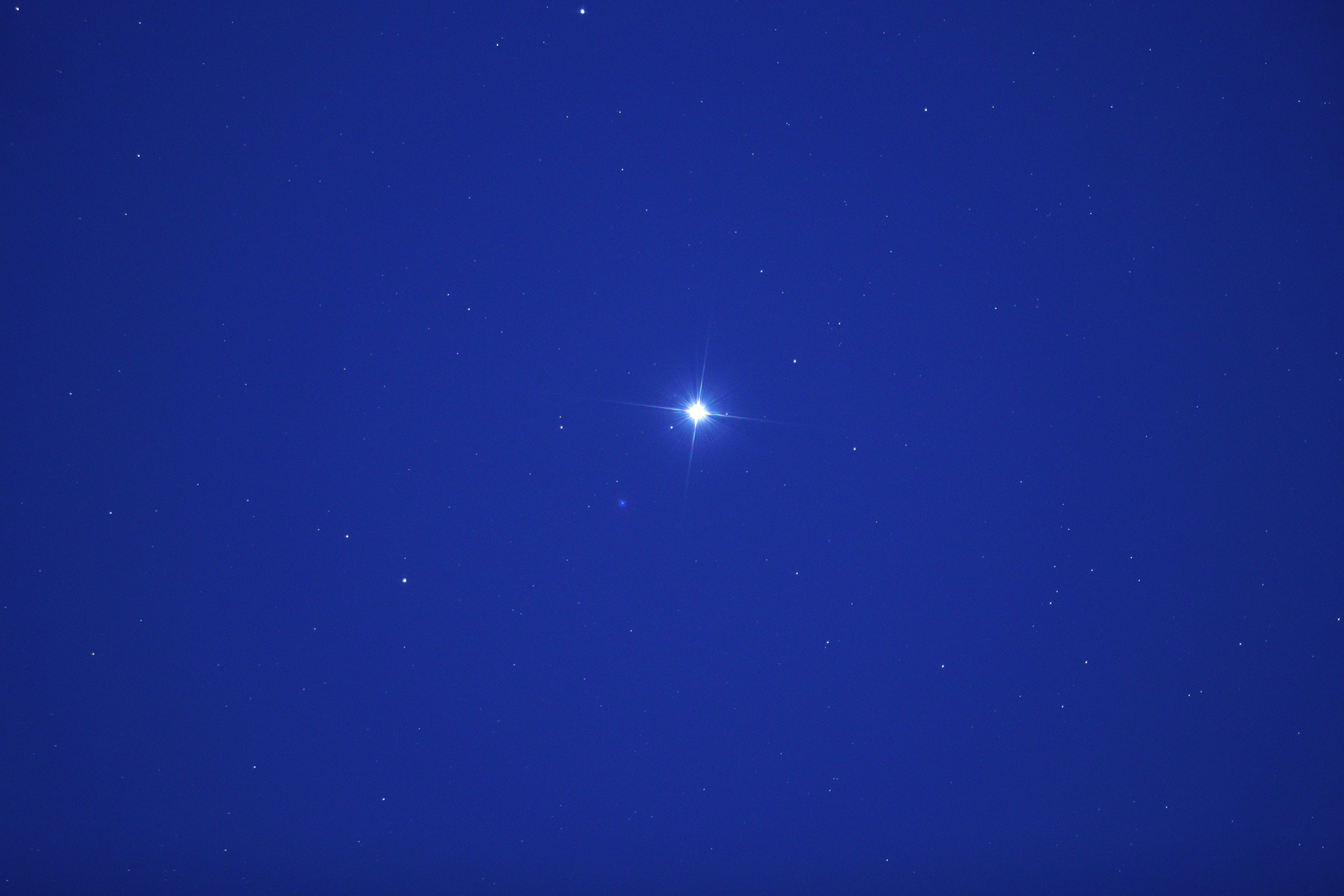

- Сообщения: 1675
Re: Проект: Астрограф 14"
Боролся с виньентированием на Верхней Гайве.
Я удлинил ферму на 4 см, думал, что режет край центра паука, стало лучше, но все равно
поле по углам темное.
Попробовал новую камерку 533mc без куллера. Матрица 11х11мм. (3008х3008)
Для нее картинка получше в углах, чем для Cannon 200d.
4 сек, gain 500, Вега, +11 град, asi533mc
7 сек , ISO1600, Вега, CAnon 200d
Скорее всего дело в длине корректора. Он режет апертуру.Я удлинил ферму на 4 см, думал, что режет край центра паука, стало лучше, но все равно
